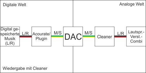

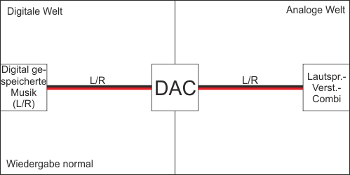

Der datenabhängige Jitter (aber auch z.B. Nichtlinearitäten in einem Digital-Analog-Wandler) bewirkt unterschiedliche Signalbeeinflussungen im linken und rechten Stereosignal. Mit AcourateClean wird nun der Datenstrom unmittelbar vor der DA-Wandlung in Mitten- und Seitensignal kodiert und nach der Wandlung wiederum in links/rechts dekodiert. Hierdurch werden die unerwünschten Signalanteile gleichmäßig auf beide Kanäle verteilt. Das Ergebnis wird als wohltuend und weniger belastend wahrgenommen. Dem Gehirn verbleiben somit weitere Kapazitäten zur Wahrnehmung feiner Details. Das Hören wird entspannter.
Das Verfahren benötigt eine entsprechende Kodierung und Dekodierung. Die Kodierung findet auf digitaler Ebene statt. Hierzu sind in den Programmen AcourateConvolver und AcourateNAS entsprechende Funktionen wählbar. Es wird hier unmittelbar in der letzten Stufe vor dem Dithering (Abmilderung von Quantisierungsfehlern, siehe "Wikipedia: Dithering":http://de.wikipedia.org/wiki/Dithering_%28Audiotechnik%29) die Umrechnung in Mitten- und Seitensignal durchgeführt. Beim AcourateConvolver erfolgt dies auch für alle Kanäle eines Mehrwegesystems.
Es gibt auch andere Möglichkeiten einer MS-Kodierung:
Nachdem das Stereosignal entsprechend kodiert wurde und somit vom DA-Wandler als Mitten-/Seitensignal ausgegeben wird, ist es wieder zu dekodieren. Dies ist nun die Aufgabe des AcourateCleaners, der in Zusammenarbeit zwischen ABACUS und AudioVero entwickelt wurde. Damit ist der Cleaner nicht nur als Leitungstreiber sondern auch als Dekoder verwendbar. Sinnvollerweise ist das Gerät unmittelbar hinter dem DAC anzuschliessen. Sofern das Signal korrekt kodiert ist, sollte der Schalter Clean! eingeschaltet sein, die LED leuchtet entsprechend. Für den Fall, dass der DA-Wandler das normale Stereosignal liefert, kann die Dekodierung auch ausgeschaltet werden.
