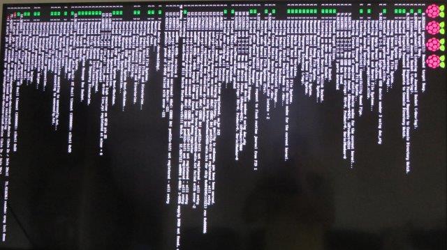

Beim Booten erfolgt die Ausgabe über HDMI nicht senkrecht sondern waagerecht.

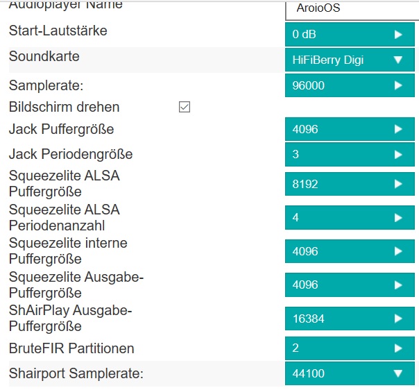

Unter erweiterte Einstellungen kann man zwar den Haken setzen: Bildschirm drehen". Das Setzen brachte auch nach dem Reboot keine Veränderung.

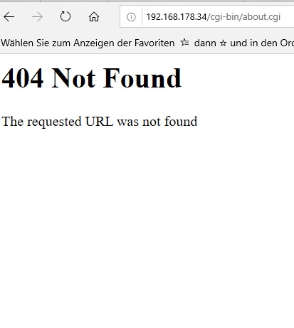

Ruft man nun die Config-Seite über Internetexplorer/Edge auf, so erfolgt nach der Anmeldung mit Username/pwd folgende Fehlermeldung:
4.82 404.jpg (26.88 KiB) 15683 mal betrachtet
Ruft man das über Firefox auf, so kommt auf die normale Konfigurationsseite.
Gibt man im Internetexplorer statt http://192.168.178.34/cgi-bin/about.cgi
http://192.168.178.34/index.php so wird die gewohnte Konfigurationsseite aufgerufen.

Config:
