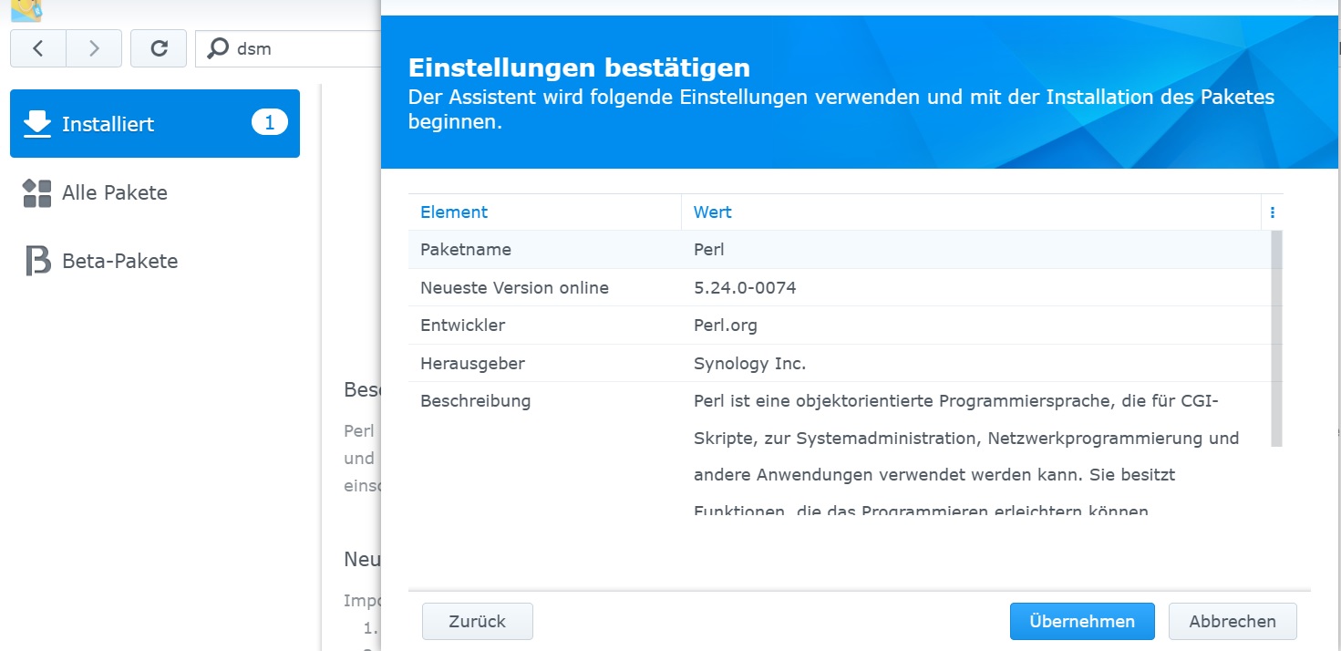

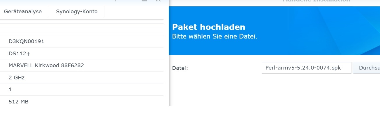

Ich habe dann mal mit meiner DS112+ experimentiert und die Perlversion für armv5 ließ sich auch auf der Kirkwood-CPU der DS112+ installieren.
DS112+ with Perl-armv5.jpg (56.04 KiB) 23189 mal betrachtet
DS112+ install Perl 5.24.jpg (152.78 KiB) 23189 mal betrachtet

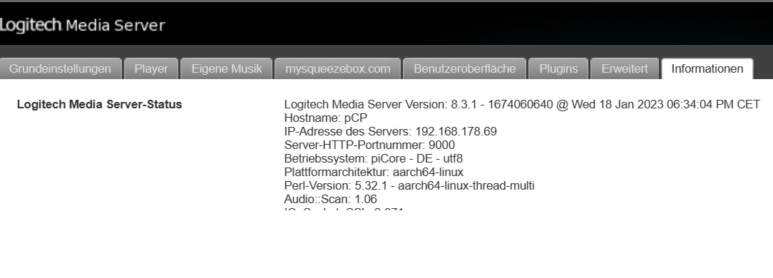

... und hier noch das Ergebnis !!
DS112+ with LMS 8.3.1.jpg (81.83 KiB) 23189 mal betrachtet

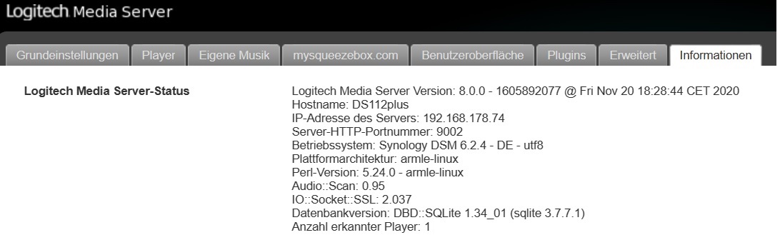

Das eine Bild ist falsch:
Es handelt sich um die Version LMS 8.0.0.
DS112+ with LMS 8.0.0.jpg (74.39 KiB) 23174 mal betrachtet
