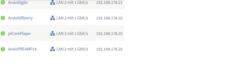

Zur Fehlereinkreisung:
Ich werde sämtliche betroffenen Netzwerkkomponenten über einen 1 GHz-Switch und RJ45 verbinden.
Dann dürfte die Netzwerkkomunikation nur über diesen erfolgen und der AVM-Router ist erst einmal nicht beteiligt, sofern die Netzwerkkommunikation primär über Broadcast im local area Network erfolgt.
Die IP-Leasetime beträgt 10 Tage und dürfte damit nicht das Fehlerverhalten beeinflussen.
Re: AroioOS mit RPI 3B+ und Hifiberry Digi - ich bin begeistert
Der Fehler trat heute Morgen wieder auf.
Alle aroio/LMS-Komponenten sind über einen Switch mit LAN-Kabel direkt verbunden.
Nach dem Sichern der Log-Dateien ohne anschließendem reboot war alles wieder ok.
