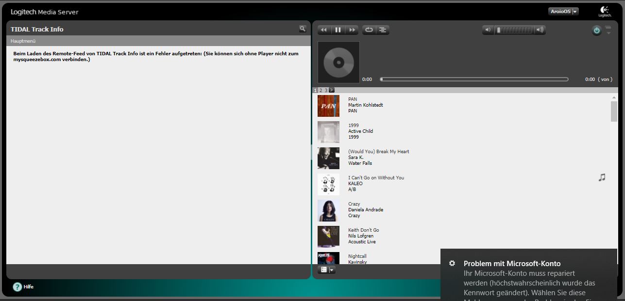

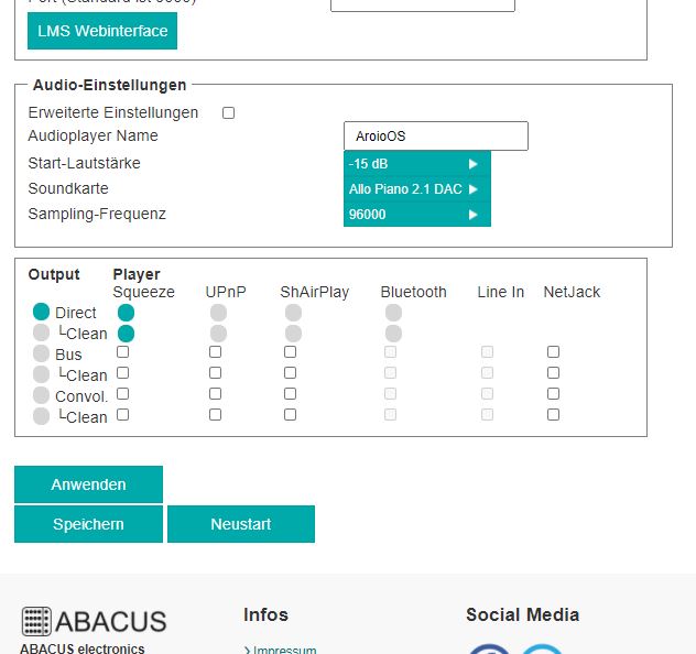

Von da an konnte ich immer nur zeitweise eine Verbindung zum Aroio über LMS herstellen, mittlerweile nur sehr selten, den DAC auch wenn richtig in Aroio Interface ausgewählt habe ich nicht zum laufen bekommen.
Über den Klinken und HDMI Anschluß geht es allerdings.

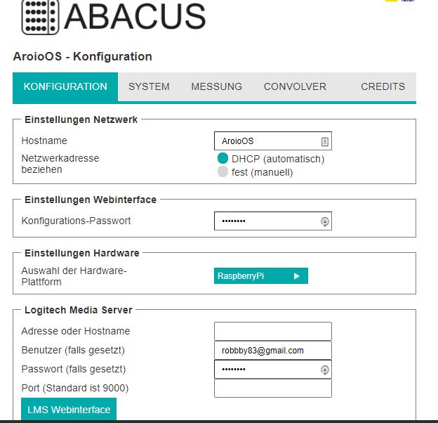

Über den Browser sind Aroio OS und LMS immer sofort zu erreichen, beiden habe ich in der Fritzbox die Berechtigung gegeben sich selbst die benötigten Ports frei zu schalten um zusammen zu finden, leider keine Chance.

Vielleicht ist das Hilfreich, die LMS Daten habe ich raus gelassen da es auch so funktioniert hat, bringt aber auch nichts dies mit :9000 zu hinterlegen.
Ich hoffe jemand erbarmt sich meiner und kann mich auf die richtige Spur bringen.
