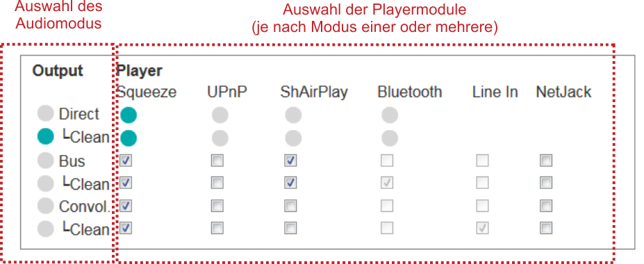

Die Audiomatrix:
Modus- und Playerauswahl
In der Version 4.XX ist die komplette Audioverarbeitung neu gestaltet worden. Man kann jetzt zwischen drei Modi, jeweils mit und ohne Cleaner umschalten. Außerdem kann festgelegt werden, welches Playermodul aktiv sein soll.

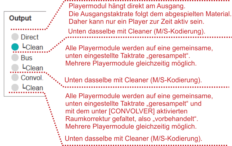

Die vordere Spalte wählt den Modus aus. Da zwischen den Modi umgeschaltet wird, kann hier in der ersten Spalte nur eine Auswahl getroffen werden. Die verschiedenen Optionen werden in der folgenden Grafik erklärt:

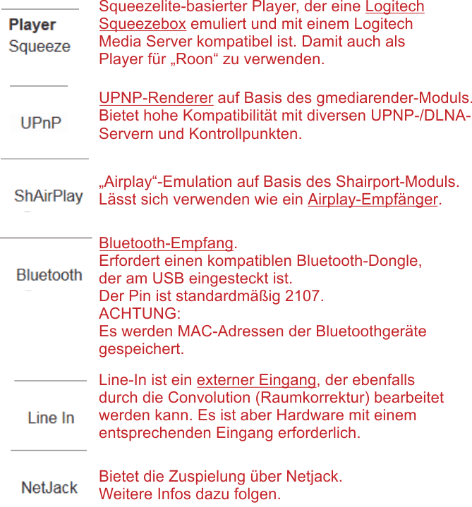

In den weiteren Spalten können nun die verschiedenen Player aktiviert oder deaktiviert werden. Das sind die Softwaremodule, die verschiedene Funktionen und Varianten der Zuspielung zur Verfügung stellen.

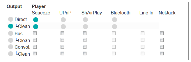

Für den Betrieb in einem ABACUS-Gerät mit AudioVero-Cleaner, ohne Raumkorrektur und nur in Verbindung mit einem Logitech Media Server sollte also folgendes ausgewählt sein:

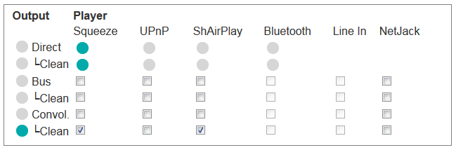

Wenn ein ABACUS-Gerät mit Cleaner mit Raumkorrektur betrieben werden soll, können also mehrere Player aktiv sein, also z. B. für den Betrieb mit einem Logitech Media Server und gleichzeitige Empfangsbereitschaft für Airplay-Geräte:
Die Playereinstellungen können dabei für verschiedene Ausgangsmodi unabhängig voneinander gespeichert werden.
Neue Funktionen:
Bluetooth-Empfang (noch in der Erprobung):
Wenn in einen USB-Port des Streamers (Achtung, beim AroioSU nicht die unteren beiden) ein kompatibler USB/Bluetooth-Dongle eingesteckt wird, kann der Aroio auch als Bluetooth-Empfänger genutzt werden. Erst bei Anschluss geeigneter Hardware wird die Spalt auswählbar, beim ersten Aktivieren sollte [Speichern] und [Neustart] ausgeführt werden. Der Pin für die Kopplung ist derzeit standardmäßig "2107".
Die Bluetooth-Funktionalität wird in der nächsten Zeit noch stetig optimiert.
Line-In:
Für zukünftige ABACUS-Produkte und einige DIY-Soundkartenmodule für den Raspberry Pi (z. B. HiFiBerry mit ADC) steht auch die Aktivierung eines Audio-Eingangs zur Verfügung. Dieser kann dann zugeschaltet und auch mit einer Raumkorrektur versehen werden.

Clean ist immer der Betrieb mit MS-Kodierung, also nur in Verbindung mit ABACUS-Hardware mit ebenfalls eingeschalteter MS-Dekodering zu verwenden.
Der Convolver ist aktiv, wenn eine der beiden Zeilen mit Conv. ausgewählt ist. Dann muss aber auch jeder Filter in der entsprechenden Taktrate hinterlegt sein. Hier kommt es beim Update manchmal zu Problemen.
