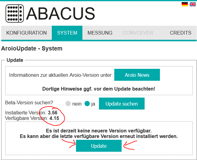

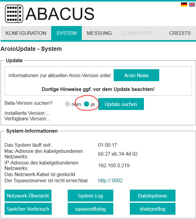

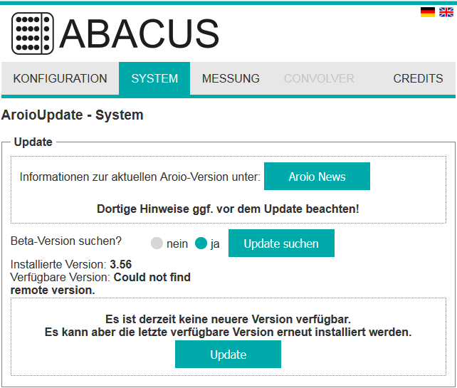

In ersten Schritt muss auf der System-Seite die Beta-Suche aktiviert und nach dem Update gesucht werden. Es sollte die neue Version "3.56" angeboten werden.
Dies ist die Version für den Zwischenschritt, um anschließend ein weiteres Update auszuführen.
Das Update kann nun gestartet werden:
Dieses Update dauert je nach Internetverbindung durchaus einige Minuten. Durch einen weiteren Klick auf die Karteireiter [System] kann die Seite neu geladen werden und nach erneuter Updatesuche sollte die installierte Version nun die "3.56" sein. Bitte nicht die Seite im Browser neu laden (F5), dadurch würde das Update möglicherweise erneut gestartet.

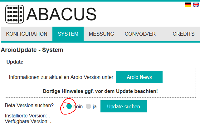

Nach dem Update kann für den normalen Betrieb nun die Betasuche wieder deaktiviert werden. Es werden dann nur noch Updates auf stabile Release-Versionen angezeigt.
Es kann durchaus sein, dass relativ schnell schon wieder eine neuere Version freigegeben wird, diese lässt sich dann wie gewohnt installieren.

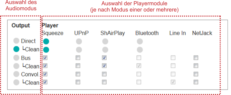

Die Audiomatrix:
Modus- und Playerauswahl

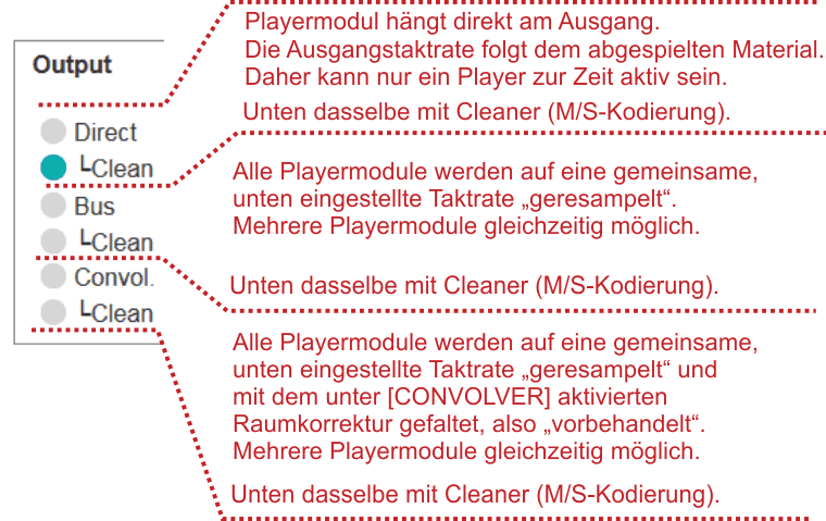

In der Version 4.XX ist die komplette Audioverarbeitung neu gestaltet worden. Man kann jetzt zwischen drei Modi, jeweils mit und ohne Cleaner umschalten. Außerdem kann festgelegt werden, welches Playermodul aktiv sein soll.
Die vordere Spalte wählt den Modus aus. Da zwischen den Modi umgeschaltet wird, kann hier in der ersten Spalte nur eine Auswahl getroffen werden. Die verschiedenen Optionen werden in der folgenden Grafik erklärt:

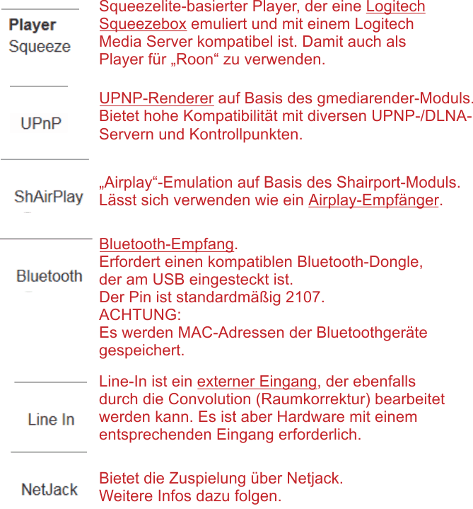

In den weiteren Spalten können nun die verschiedenen Player aktiviert oder deaktiviert werden. Das sind die Softwaremodule, die verschiedene Funktionen und Varianten der Zuspielung zur Verfügung stellen.

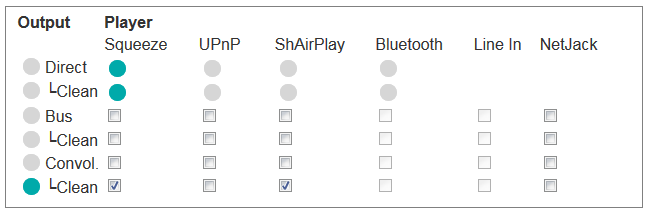

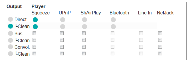

Für den Betrieb in einem ABACUS-Gerät mit AudioVero-Cleaner, ohne Raumkorrektur und nur in Verbindung mit einem Logitech Media Server sollte also folgendes ausgewählt sein:
Wenn ein ABACUS-Gerät mit Cleaner mit Raumkorrektur betrieben werden soll, können also mehrere Player aktiv sein, also z. B. für den Betrieb mit einem Logitech Media Server und gleichzeitige Empfangsbereitschaft für Airplay-Geräte:
Die Playereinstellungen können dabei für verschiedene Ausgangsmodi unabhängig voneinander gespeichert werden.

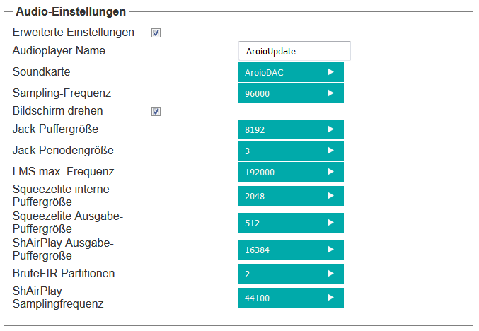

Wenn die erweiterten Einstellungen aktiviert sind, werden viele Parameter und Buffergrößen sichtbar, die normalerweise verborgen sind und automatisch optimal umgestellt werden, je nach ausgewählter Sampling-Frequenz.
Diese Parametereinstellungen dienen vor allem zum Betatest und man sollte hier genau wissen, was man tut. Wenn diese Einstellungen eingeblendet sind, werden sie nicht mehr automatisch umgestellt, sondern sind fix, das heißt u.U. suboptimal für eine geänderte Sampling-Frequenz.
Werden sie hingegen wieder ausgeblendet, sind sie wieder automatisiert.
