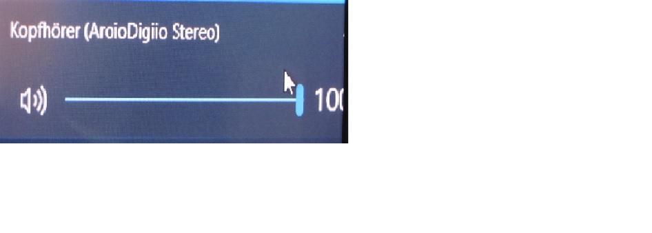

Über die ersten beiden Geräte funktioniert die bluetooth-Wiedergabe nicht.
Beim dritten verzerrt und mit Unterbrechungen.
Jetzt stellt sich für mich die Frage, wie ich die Service-records für Laptop 1 und Iphone erfolgreich generiere, weil das ja wohl erst einmal die Hauptfehlerursache ist.
soweit der Stand von heute Nacht und heute Morgen.
Wenn man auf den aroio Pairung aktiviert und bei den Windows 10-Rechnern Bluetooth dann kurz danach deaktiviert und wieder aktiviert, werden die fehlenden Einträge wohl generiert und die Verbindung über bluetooth funktioniert aber mit Aussetzern und Abbrüchen.
Alles erst einmal ohne Gewähr.
Bei meinem uralten Iphone 6.2x hat das jedoch nicht funktioniert.
Aber wenigstens erst einmal ein Teilerfolg mit eher nicht zufriedenstellender Wiedergabe.
