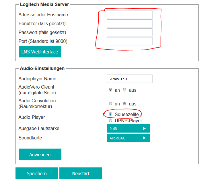

Aroio auf Squeezelite-Modus stellen (ist Werkseinstellung)
Roon bietet die Möglichkeit, für Logitech Squeezeboxen einen Logitech Media Server (LMS) zu simulieren, damit diese entsprechend als Player angesprochen werden können. Da Aroio-Streamer ja auch als LMS-kompatible Player von einem LMS erkannt werden, lassen sie sich auch in Roon als solche ansprechen. Roon selbst garantiert zwar nicht, dass dies einwandfrei funktioniert, es gibt aber auch keinen Grund, dass es das nicht sollte. Bei ABACUS wurde es natürlich enstprechend getestet.
Der Aroio muss also in seinem Webinterface auf den Aroio-Player-Modus "Squeezelite" gestellt werden. Bei eingeschalter Convolution (Raumkorrektur) ist das automatisch der Fall. Ein weiterer Audio-Player muss nicht aktiviert sein. Außerdem ist wichtig, dass in den Einstellungen für Logitech Media Server nichts eingetragen ist.

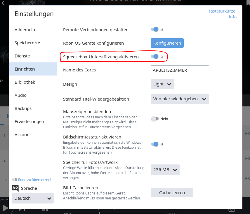

Squeezebox-Support in den Roon Einstellungen aktivieren
Damit der Roon-Server den LMS bereitstellt, muss er unter "Einstellungen -> Einrichten" aktiviert werden.
