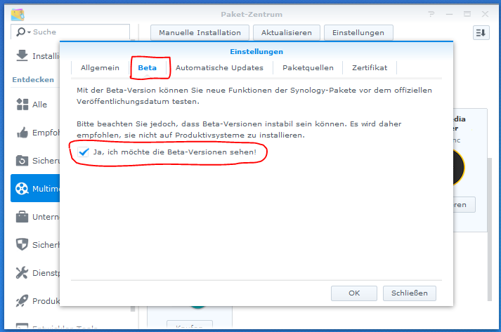

Um die aktuelle Community-Version zu installieren muss allerdings erst die Suche nach Betaversionen im Paketzentrum aktiviert werden. Klicken Sie hierzu im Paketzentrum auf [Einstellungen], wählen Sie den Karteikartenreiter [Beta] aus und setzen Sie dort den Haken:

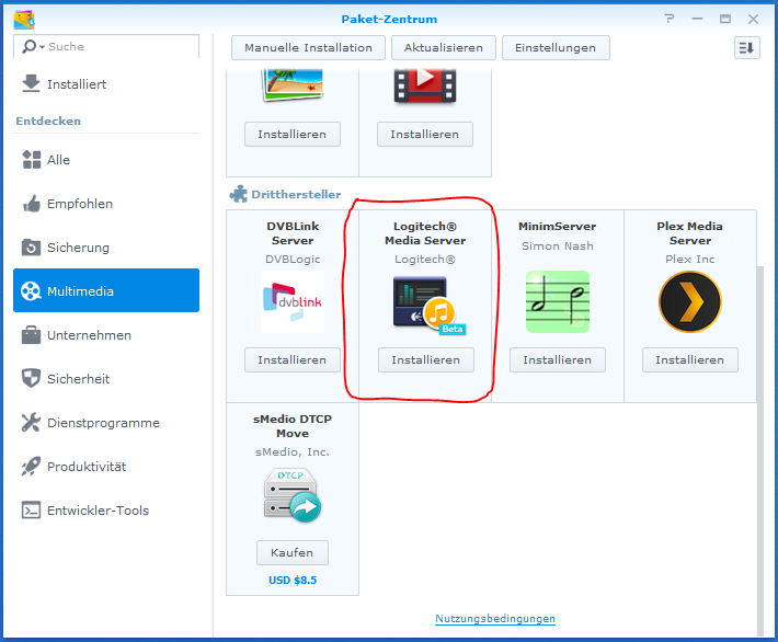

Anschließend können Sie nun im Paketzentrum den Logitech Media Server installieren. Sofern nicht schon geschehen, wird auch das Paket "Perl" installiert werden, da es für die Datenbank des LMS erforderlich ist.

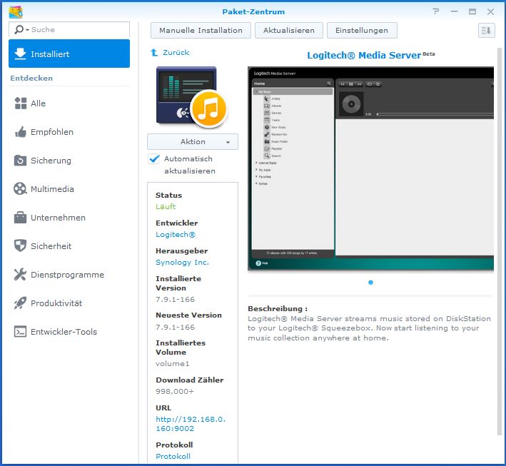

Nach der Installation sieht das im Paketzentrum dann so aus:

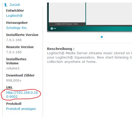

Unter der angegebenen URL (das ist die IP-Adresse oder der Hostname der NAS mit ":9002" dahinter) kann dann das Webinterface des Logitech Media Servers aufgerufen werden.
