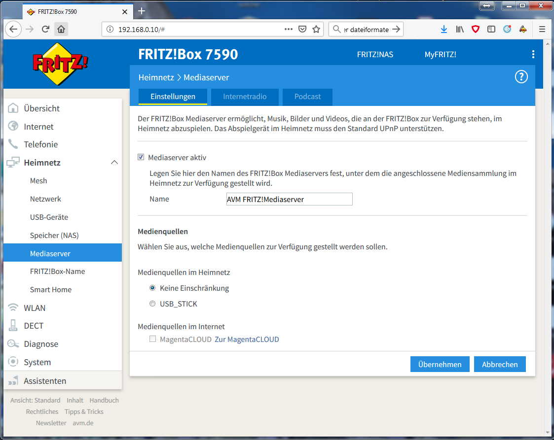

Wenn man nun in das Webinterface der FRITZ!Box geht, findet man dort unter [Heimnetz]->[Mediaserver] die erforderlichen Einstellungen.
Der Server ist normalerweise bereits aktiv geschaltet und trägt einen Standardnamen.
Hier kann man nun explizit die Quellen für die Daten auswählen oder "Keine Einschränkung", um alle verfügbaren Datenquellen zu nutzen.
Nun steht die Musik vom Datenträger im Netzwerk als DLNA/UPnP-kompatible Bibliothek zur Verfügung.

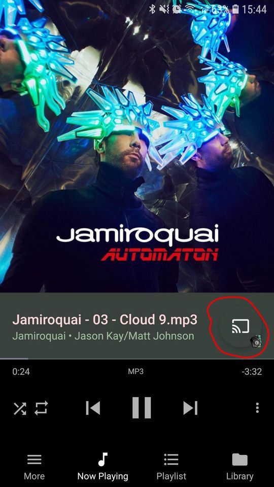

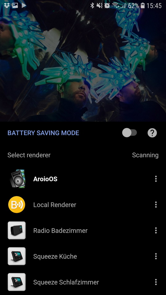

In der Playeransicht ("Now Playing") in der App BubbleUPnP klickt man nun an der ensprechenden Stelle...
...und die Auswahlliste für den Renderer (also Ausgabegerät) öffnet sich. Dort wählt man nun den Aroio aus. "Local Renderer" aktivert die Ausgabe am Mobilgerät selbst.

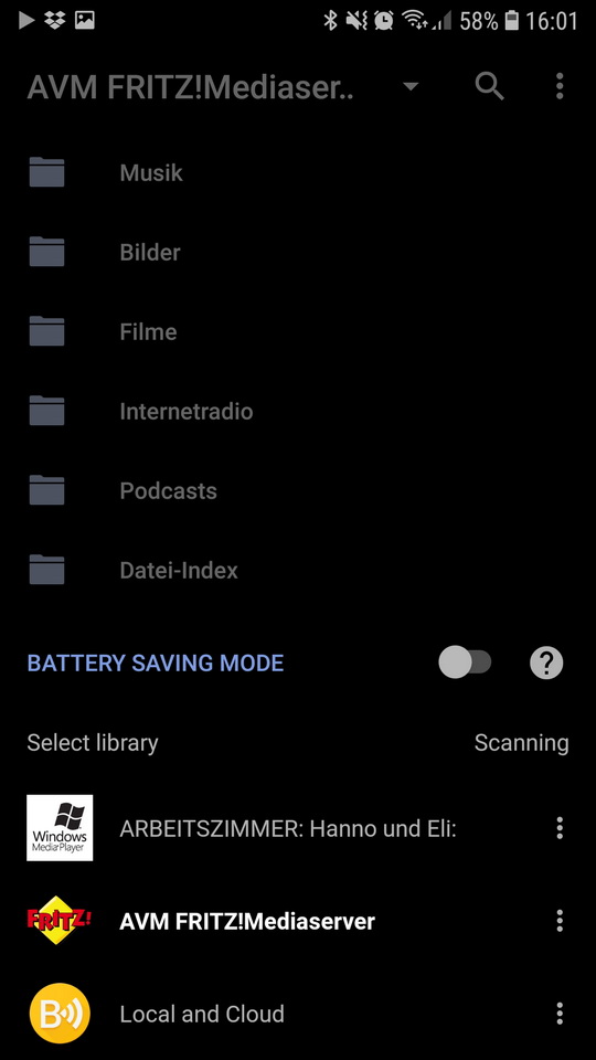

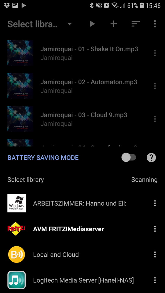

In den Einstellungen der App kann man nun mit [Select library] die Datenquelle auswählen.
Dort sollte in der Liste der AVM Fritz!Mediaserver auftauchen.

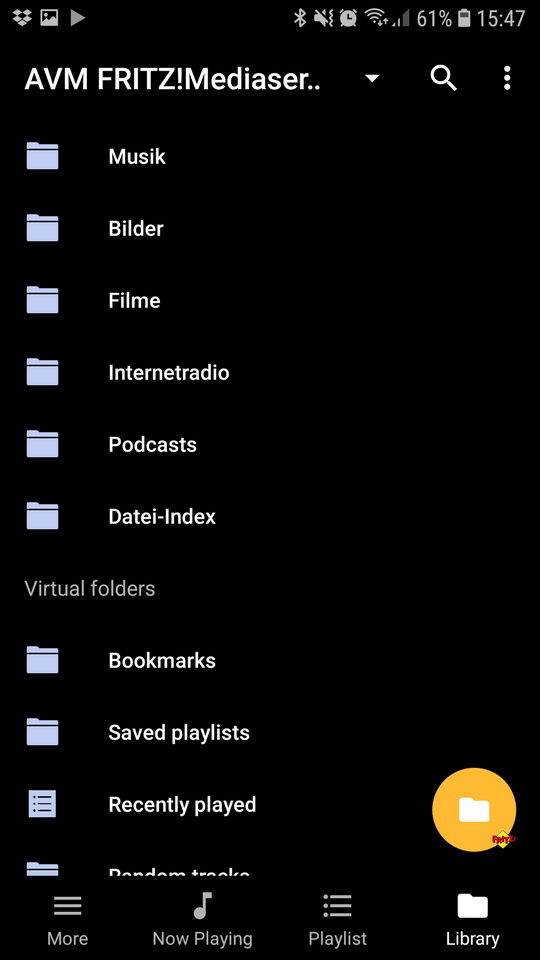

Klickt man nun auf die Bibliothek des Mediaservers, so erscheint eine Inhaltsübersicht.

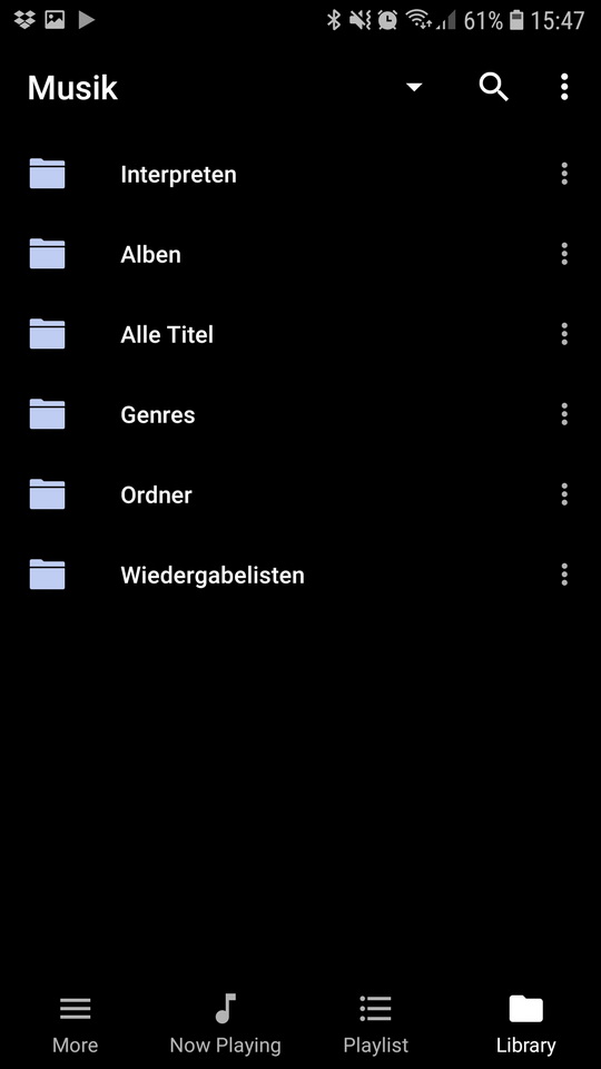

Unter "Musik" ist selbige nun in verschiedene Sortierungen gegliedert.

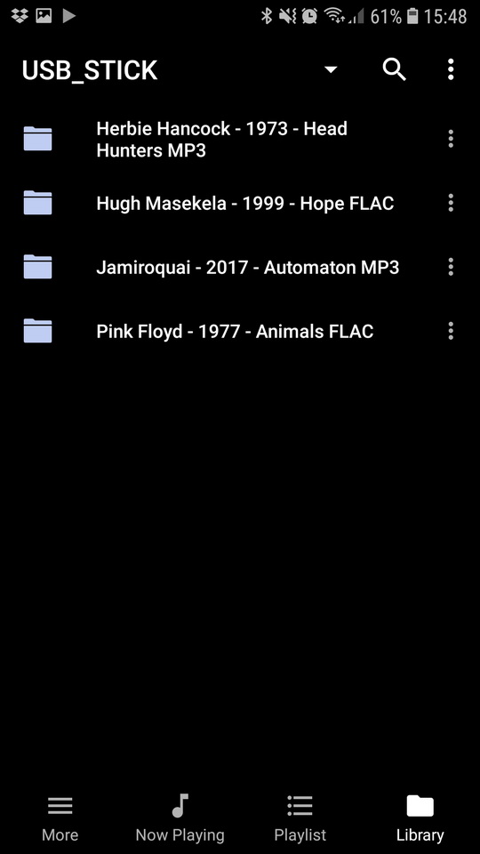

Wichtig: In den Bibliotheksansichten wie "Interpreten", "Alben", "Genres" tauchen hier nur die Dateien auf, deren sogenannte "Tags", also Bibliotheksinformationen in der Datei ausgewertet werden. Das gilt in diesem Fall nur für die MP3-Dateien, nicht für die FLACs.

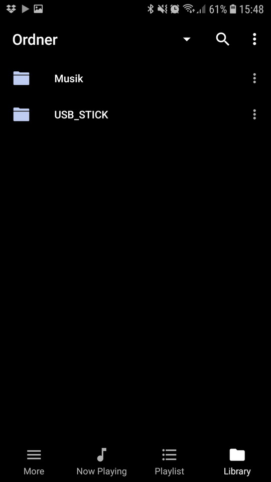

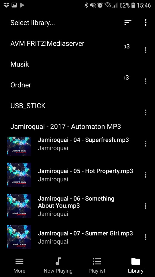

Möchte man alle Dateien finden, so gelingt dies über "Ordner".
Dort taucht nun sowohl der Musik-Pfad der FRITZ!Box auf, als auch der USB-Stick, als solcher benannt. So kann man sich nun durch die dort vorliegende Ordnerstruktur navigieren.
Leider werden auch keine CD-Cover von FLAC-Dateien angezeigt.
Hinweis: Diese Einschränkungen liegen auf der Server-Seite. Bei anderen DLNA-/UPnP-kompatiblen Servern funktioniert das z.B. tadellos.

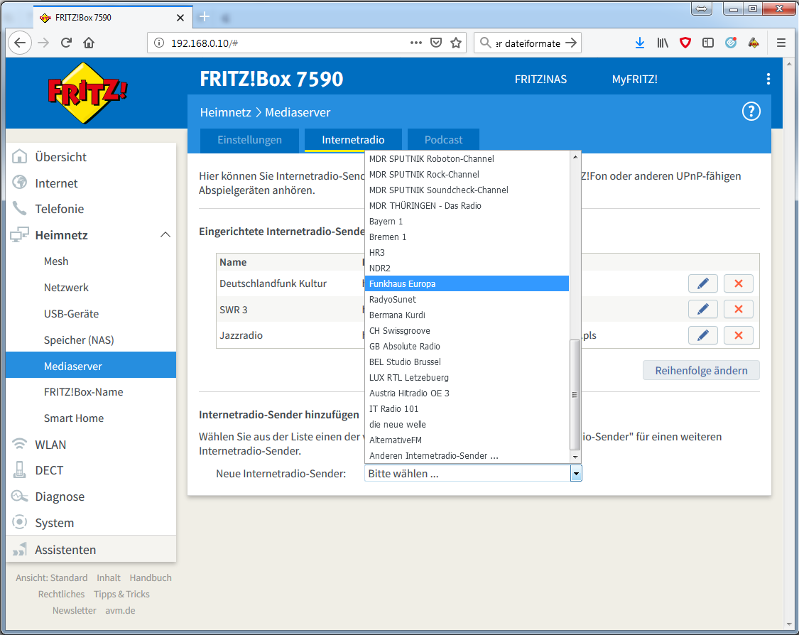

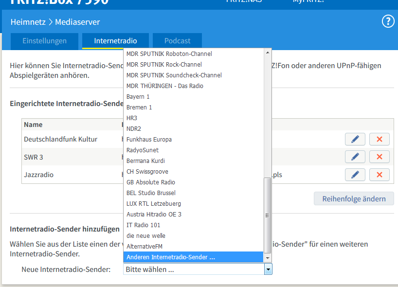

Dazu muss man im Webinterface unter [Heimnetz]->[Mediaserver]->[Internetradio] aus der Liste Sender auswählen...

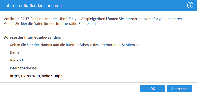

...und kann natürlich auch eigene Sender anlegen, wenn man deren Stream-Adresse kennt:

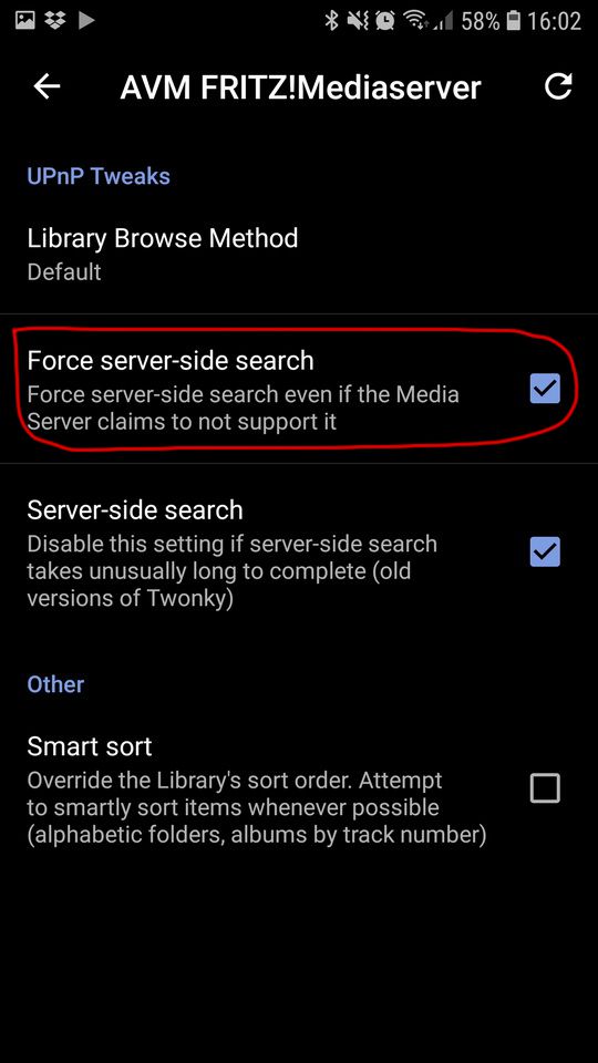

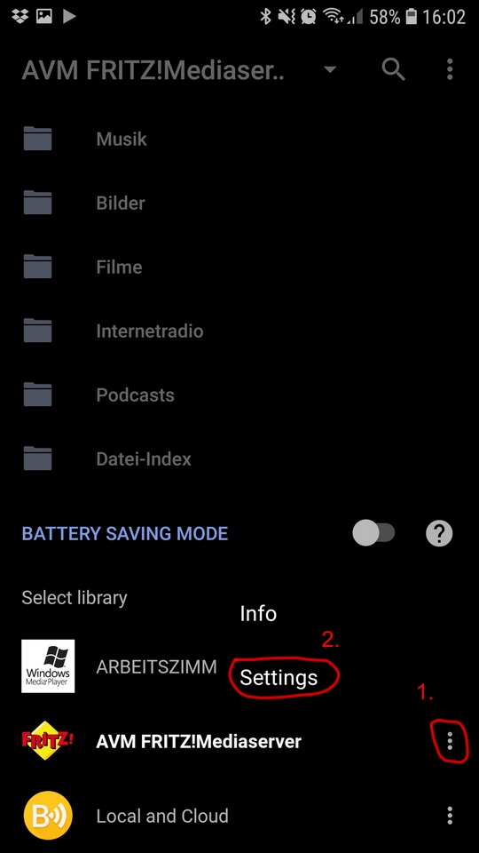

Bei meinen Versuchen blieb der Ordner "Internetradio" in BubbleUPnP auch nach mehrmaligem Aktualisieren leer. Ich vermute, eine Einstellung muss geändert werden, danach ging es jedefalls.
Dazu in die Bibliotheksliste gehen...
...auf das Menü des Eintrags für den FRITZ!Mediaserver klicken und dann auf [Settings]:
Hier nun den Haken setzen bei "Force server-side search":

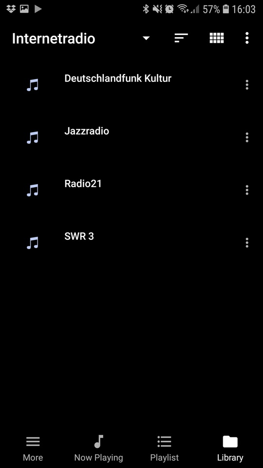

Wenn man nun in der Inhaltsübersicht des Servers auf [Internetradio] klickt...
...sollten die Sender aus der FRITZ!Box angezeigt werden und durch Anklicken abgespielt werden können.
