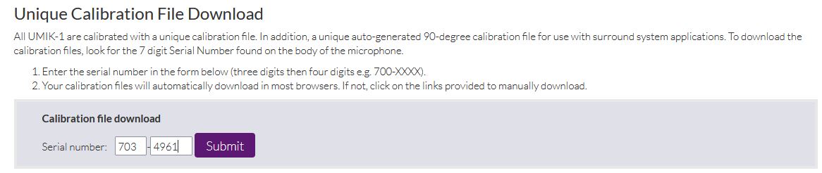

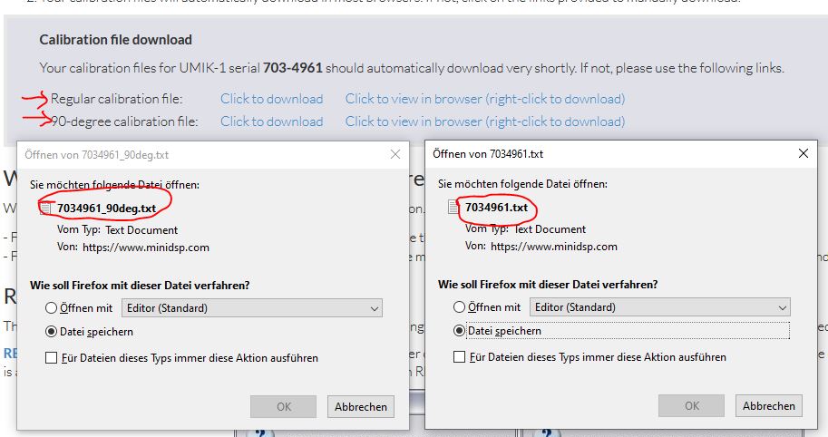

Download der UMIK-1 Kalibrierdatei
miniDSP hält auf der Website individuelle Kalibrierdaten für jedes UMIK-1 bereit: https://www.minidsp.com/products/acoust ... mikcalfile
Dort muss einfach die Seriennummer (3+4-stellig) eingegeben werden, die auf dem Mikrofon steht.

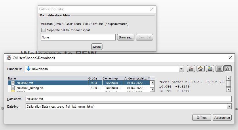

Es werden nun zwei .txt-Dateien heruntergeladen, eine davon mit dem Zusatz "_90deg", also für eine 90°-Aufstellung des Mikrofons.

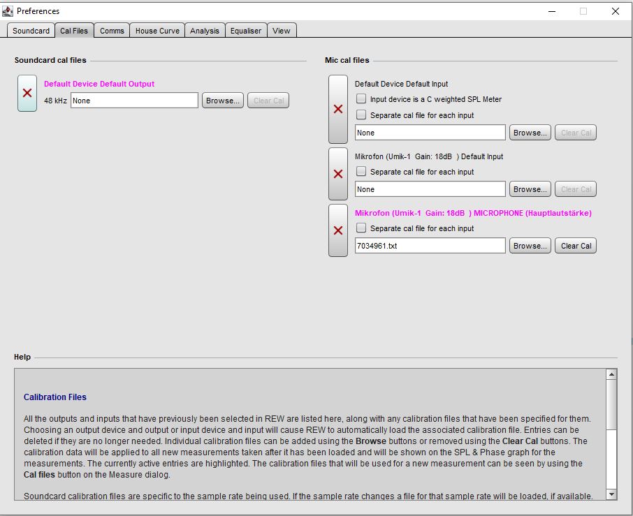

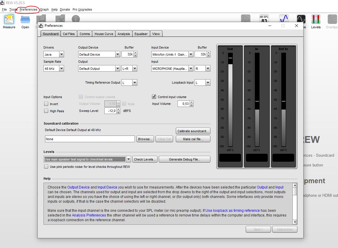

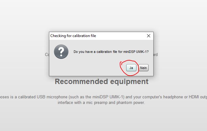

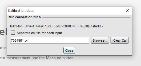

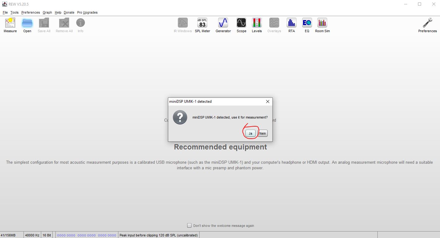

Erster Start mit angeschlossenem UMIK-1
Voreinstellungen
