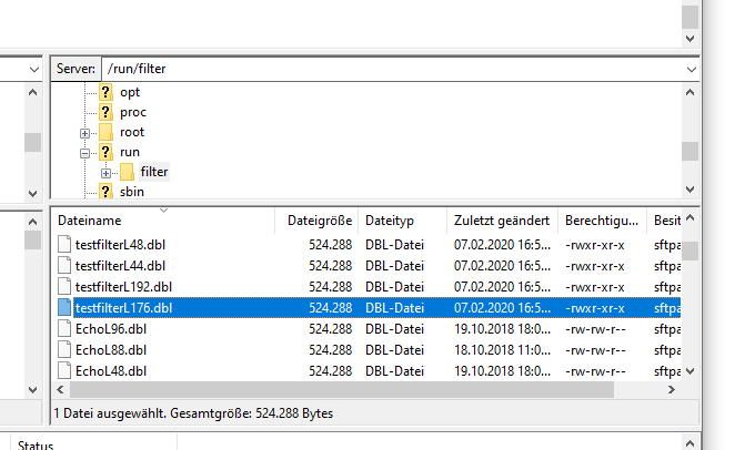

Da fehlt direkt das Filter testfilterL176.dbl, welches auf Bank 4 als Startfilter konfiguriert ist. Das wird also in jedem Fall mit dem Bypassfilter überschreiben, da es physikalisch nicht im System ist.
Nun die Frage: Hast Du das Filter aus Acourate importiert, nachdem ich das Übertragen der Filter repariert habe? Falls nicht, würde ich DIch bitten, das noch einmal zu machen und zu testen.
