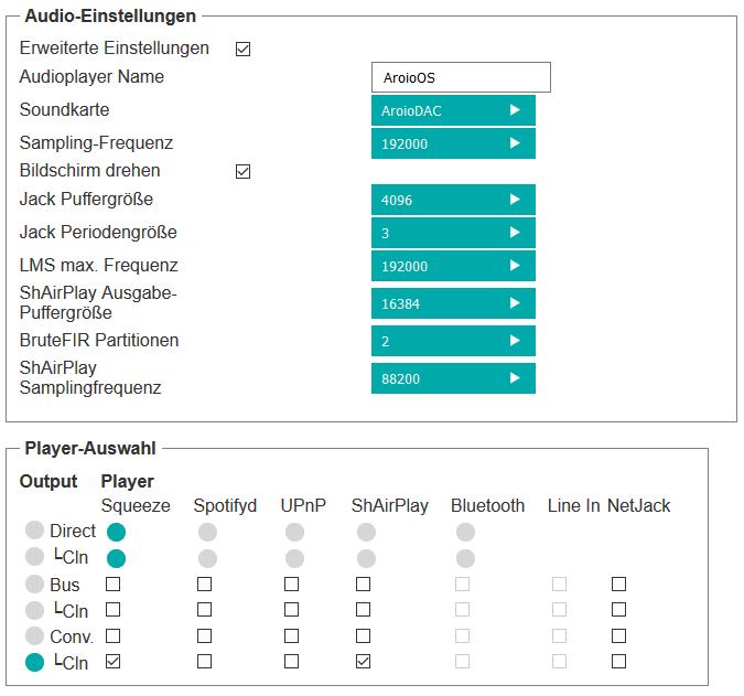

jedoch bei einer (nativen) Sampling-Frequenz von 44100 und einer ShAirPlay Samplingfrequenz von 44100 sind die Interferrenzen (nur iTunes zum AroioSU) noch da.
Deswegen 192000 () mit 88200, die ShAirPlay Ausgabe-Puffergröße auf 65536.
Update:
habe die Ausgabe-Puffergröße wieder runtergesetzt (Aussetzer, Knakser), jetzt auf 16384, viel besser.
Update:

Ist es denn jetzt mit den optimierten Werten so gut, dass Du sagen würdest, ich soll die mal als Standard-Werte übernehmen, oder müssen wir noch weiter optimieren? Gelten die dann auch als das max. rausholbare für < 192 kHz?

... läuft mit diesen Einstellungen wirklich gut:
- einstellungen matrix.png (24.21 KiB) 6596 mal betrachtet
