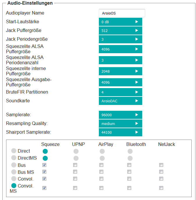

Ich vermute, das Ruckeln hat seine Ursache in den Puffer-Parametern von jack, die kannst Du über den "Advanced Mode" ändern. Wie, steht recht weit zu beginn des Threads, es gibt mehrere Möglichkeiten. Hier werden selbstverständlich noch für alle karten gleichermaßen funktionierende Werte als Standard gesetzt. Könnte ich eigentlich direkt mal angehen. -> Hanno, Werte? ;)
Parameter ausprobieren!
es gibt eine 4.67, die hat Nico mir gerade schon angepriesen und ich habe sie installiert.

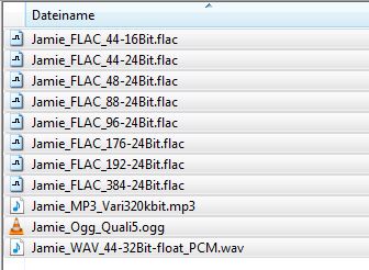

Ich habe mir dann mal Jamie Cullum geschnappt und mir damit ein Teststück in allen möglichen Taktraten gebastelt.
Jetzt kann ich es nicht mehr hören, aber das ist ein anderes Thema...
Damit habe ich aber nun mit Squeezelite diverse Einstellungs-Kombinationen getestet, erst einmal nur mit 96kHz Systemtakt und eingeschalteter Convolution natürlich und habe diese Parameter als stabil herausgefunden. Vielleicht kann das jemand direkt mal überprüfen.
Es spielen alles Titel sauber und ohne Stottern, bis auf die >192kHz, aber da muss dann vielleicht der LMS das Resampling übernehmen, das kann man in den Parametern von Squeezelite glaub ich erzwingen. Und 32Bit float geht auch nicht, aber da weiß ich nicht genau, was ich eigentlich exportiert habe...
Was schön ist, wenn man 4 Brutefir-Partitionen einstellt ist die Latenz beim Start/Stopp oder beim Springen auf der Seekbar deutlich verkürzt, schon fast gar nicht mehr auffällig.
