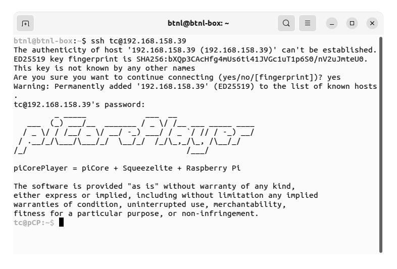

Nachdem ich das Prozedere 3x durchlaufen habe, kann ich allen, die es nachmachen wollen, hier die Anleitung dazu geben.
1. Download piCorePlayer
https://docs.picoreplayer.org/downloads/
Am 21.11.2023 ist das die Version 8.2.0.
Für "alte" Raspberries ist die 32-Bit-Verion notwendig.
Das Image auf die SD-Karte schreiben
Das geht mit dem entsprechenden Linux-Kommando oder ganz einfach mit dem „pi-Imager“ (https://www.raspberrypi.com/software/): dort „eigenes Image“ anwählen (ganz am Ende) und das piCore-Image eingeben.
SD-Karte in Raspberry stecken, LAN-Kabel anschließen und einschalten.
Wenn man einen Monitor anschließt kann man sehen, was passiert. Ohne Monitor einfach warten bis der Router den Raspberry erkennt. Das ging bei mir recht flott. Bis man aber weiter arbeiten kann dauert es ein ganzes Weilchen, also Geduld. Nach ein paar Minuten und einem Refresh von der Anzeige meines Routers in Firefox, kann ich dann auf pCP klicken
Alternativ kann man die IP-Adresse, die der Router nennt, eintippen und bekommt dann die folgende Anzeige
Der Zugriff via ssh ist ebenfalls möglich, das Initialpasswort lautet piCore
Fortsetzung folgt
