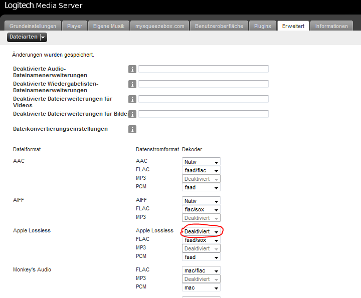

ja, das ist (inzwischen) bekannt. im LMS kann man da Abhilfe schaffen, indem man dort die Transcodierung für entsprechende Dateien aktiviert.
"Deaktiviert" heißt hierbei, dass die native Unterstützung deaktiviert ist. Es wird dann also in FLAC gewandelt.
An der nativen Lösung arbeiten wir mittelfristig.
