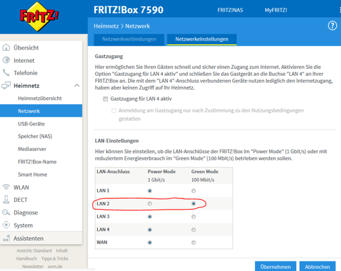

Fehler:
Ein Aroio kann trotz vorhandener Kabel-LAN-Verbindung zum Router keine erfolgreiche Netzwerkverbindung aufbauen, obwohl die LEDs an der Netzwerkbuchse des Aroio Aktivität zeigen.
Mögliche Ursache:
Es handelt sich möglicherweise um einen sehr neuen Router (wie z. B. die AVM FRITZ!Box 7590) und der Aroio ist direkt per LAN-Kabel an einem der LAN-Anschlüsse am Router angeschlossen. Bei neueren Routern haben diese Anschlüsse ab Werk eine Geschwindigkeit von 1 Gbit/s, der Netzwerkanschluss am Aroio unterstützt aber nur 100 Mbit/s. Das ist für Audio-Streaming auch mehr als ausreichend, führt in diesem Fall aber u. U. zu einer Inkompatibilität.
Problemlösung:
Gehen Sie in die Netzwerkeinstellungen Ihres Routers und schalten Sie den entsprechenden LAN-Anschluss auf die Geschwindigkeit von 100 Mbit/s. Starten Sie den Aroio neu und überprüfen Sie, ob eine Verbindung aufgebaut wird. Der Aroio sollte dann auch in der Netzwerkübersicht mit dem entsprechenden Anschluss angezeigt werden.

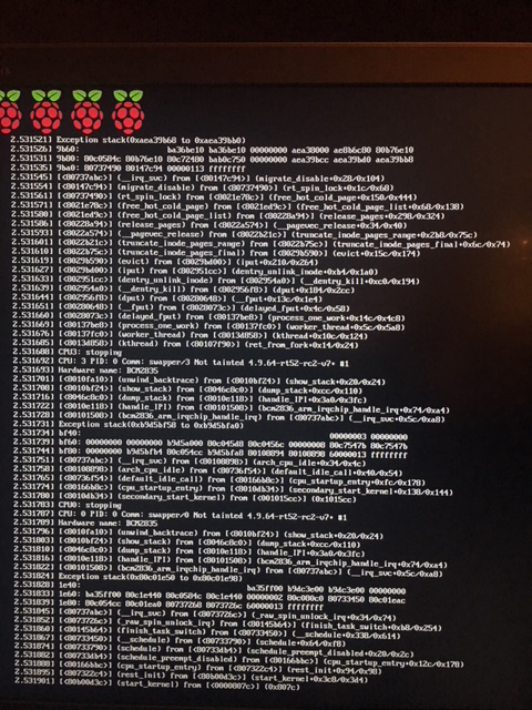

mein AroioLT bekommt keine LAN Verbindung, alle Ports der FritzBox habe ich auf 100MBit gesetzt und die FB neu gestartet, hat aber nichts geholfen.
HDMI am TV angeschlossen zeigt das der Aroio bootet, bleibt aber hängen, bevor die beiden LEDs an der RJ45 Buchse blinken können:
habt Ihr noch einen Tipp?

in dem Screenshot von Markus sehe ich, dass der Aroio gar nicht durchbootet, also irgendwie vorher hängenbleibt. Zu der Frage, ob eine Netzwerkverbindung aufgebaut wird, oder nicht, kommt das System gar nicht erst.
Daher vermute ich einen Defekt im Dateisystem, das ließe sich zum Glück durch erneutes Aufspielen beheben. Ich empfehle da die Version 3.50 mit der Soundkartenauswahl für den HiFiBerry DAC, weil diese doch etwas stabiler zu laufen scheint, als die 3.55 Beta. Aber letztere ist eben auch nur eine Beta.
Der Nachteil an der Version 3.50 ist, dass der Drehencoder für die Lautstärke noch nicht funktioniert. Dafür wird dieser in der kommenden 4.xx so genial implementiert, wie man es sich nur wünschen kann.
