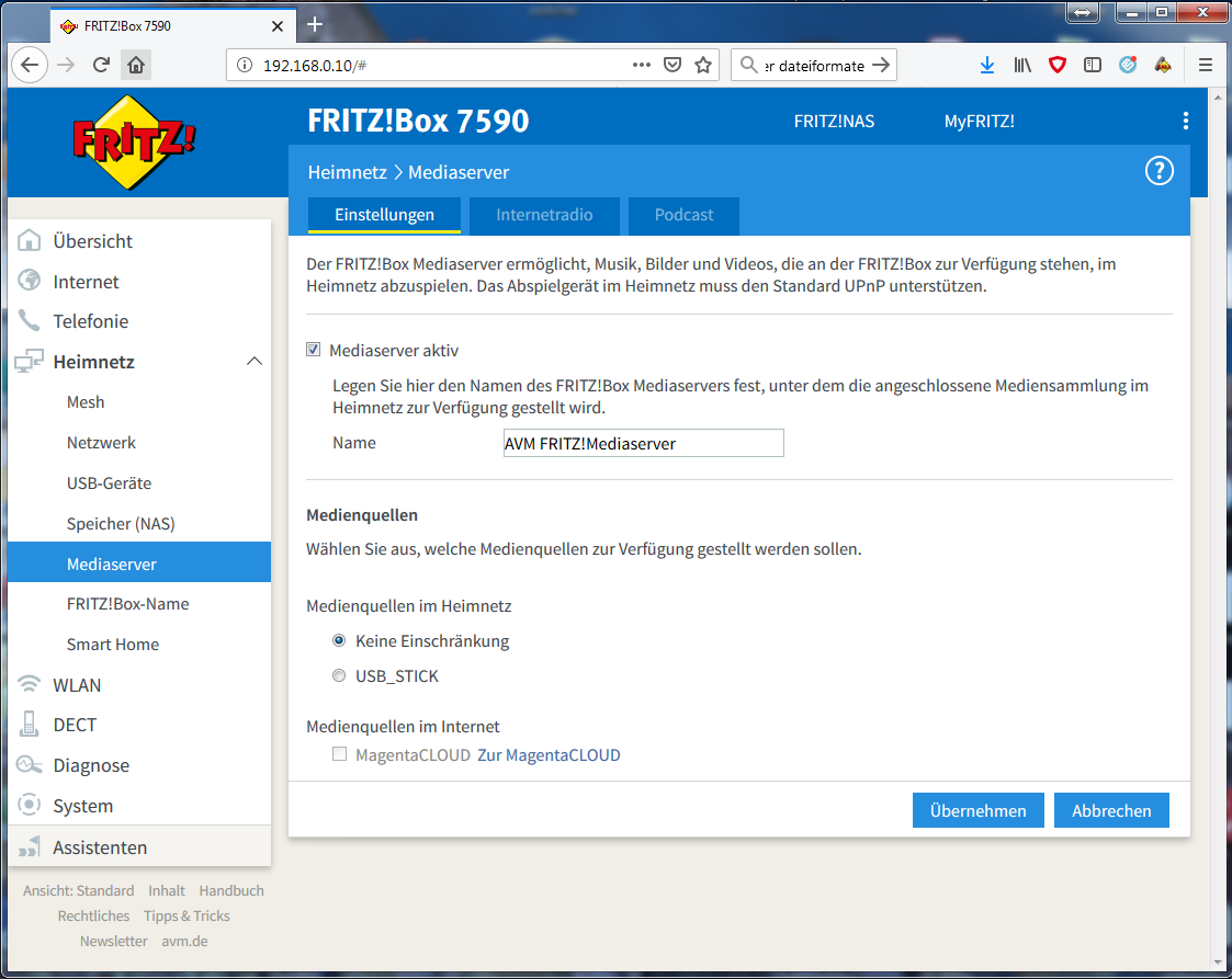

Wenn man nun in das Webinterface der FRITZ!Box geht, findet man dort unter [Heimnetz]->[Mediaserver] die erforderlichen Einstellungen.
Der Server ist normalerweise bereits aktiv geschaltet und trägt einen Standardnamen.
Hier kann man nun explizit die Quellen für die Daten auswählen oder "Keine Einschränkung", um alle verfügbaren Datenquellen zu nutzen.
Nun steht die Musik vom Datenträger im Netzwerk als DLNA/UPnP-kompatible Bibliothek zur Verfügung.

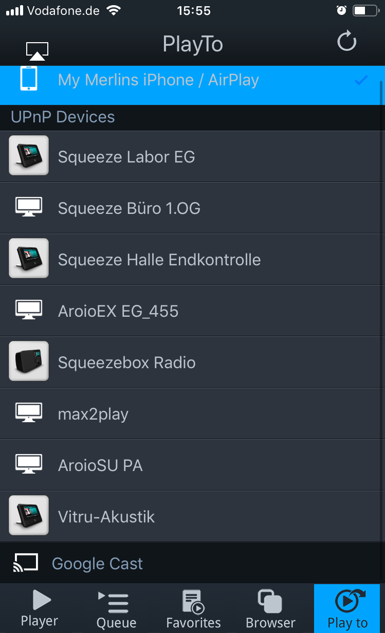

mconnect-Einstellungen - Aroio auswählen
Um einen Player auszuwählen, klickt man einfach auf "Play to". Dort klickt man auf das jeweilige Gerät.

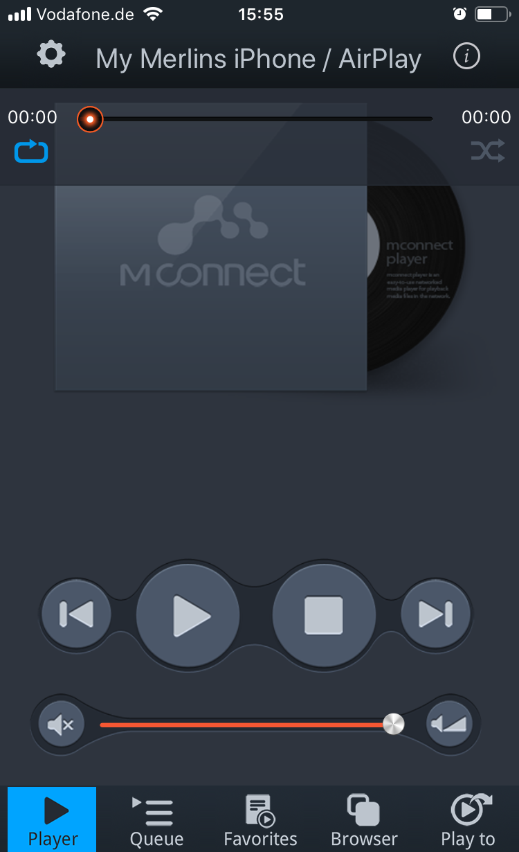

BubbleUPnP - Musikquelle auswählen

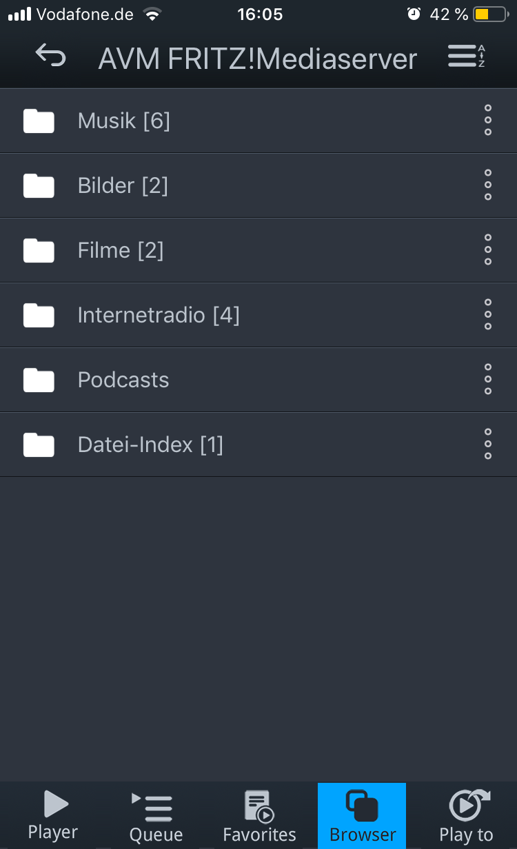

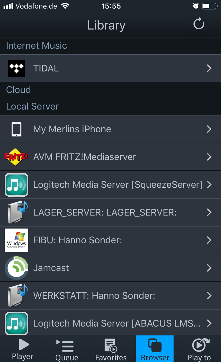

Um jetzt Musik auf dem Player abzuspielen, klickt man auf "Browser" und wählt das jeweilige Quellgerät aus. In unserem Beispiel wähle ich den FRITZ!Mediaserver.
Hier sieht man ganz gut, welche Möglichkeiten man hat und vor allem was man alles wiedergeben könnte.

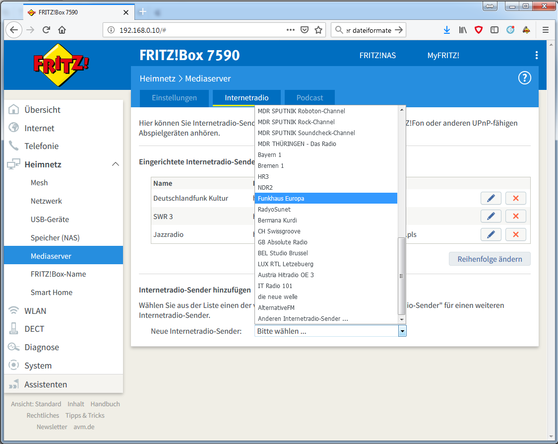

Internetradio-Sender anlegen

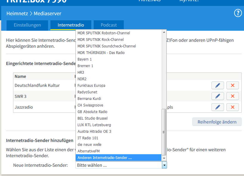

Dazu muss man im Webinterface unter [Heimnetz]->[Mediaserver]->[Internetradio] aus der Liste Sender auswählen...

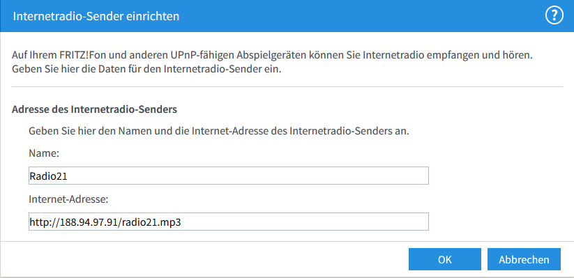

...und kann natürlich auch eigene Sender anlegen, wenn man deren Stream-Adresse kennt:

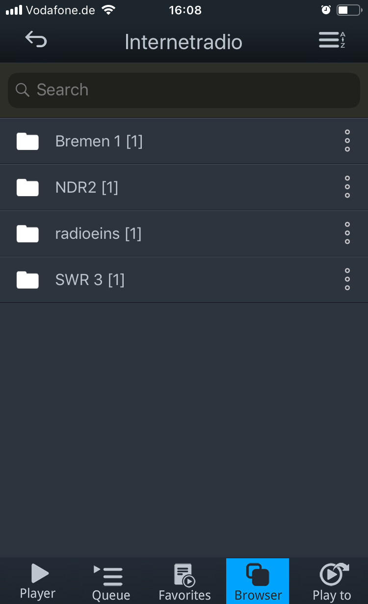

Die Sender erscheinen jetzt in der App unter "AVM FRITZ!Mediaserver"
